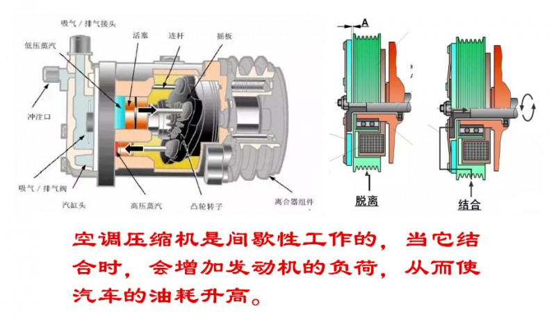

对于大多数的手动空调来说,使用的都是定排量的压缩机,它是由发动机来带动的。当它启动时,会给发动机带来大约6~8千瓦的功率消耗,所以会增加汽车的油耗。但它并不是一直工作的,而是间歇性的。当空调系统达到设定的温度后,它就会自动断开,发动机的负荷自然就小了。

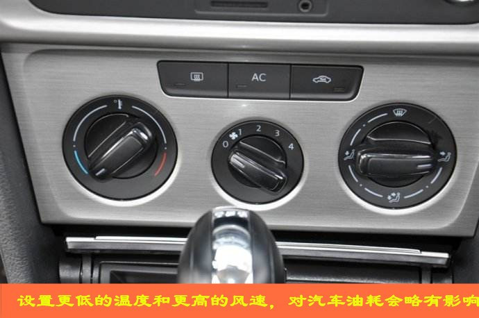

如果空调系统的温度设置过低,或风速很高,空调压缩机需要工作更长的时间才能达到设定的温度,这样就相当于让发动机在 大负荷下工作更长的时间,油耗自然就会上升;另外,汽车在运行中,车内外温度差别越大,热交换也就越多,压缩机需要频繁的启动来维持当前的温度,这样也会增加汽车的油耗。就像家用空调,设置更低的温度就会更耗电一样。
